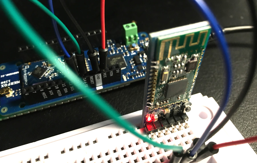

J'ai trouvé ça.
Si l'autre a fini son caca nerveux il pourrait peut-être confirmer que c'est valable. Je ne l'ai jamais utilisé.
Le HC 08 dont parlait Jnt000, qui convient parfaitement, comme déjà dit, coûte 3 fois moins cher.

Bonjour jnt000, je confirme que le HC 08 BLE qui fonctionne parfaitement entre Picaxe et les applis protocole BLE android, doit bien fonctionner avec les mêmes applis BLE terminal développée sur Apple store. Attention toutefois selon le modèle de HC08 :
Quand le picaxe est alimenté en 5V, ne pas mettre de diviseur de tension à la liaison avec Rxd. Certaines docs continuent a préciser 3.3V comme niveau pour les E/S com ce qui est faux avec ce modèle.
La portée est très supérieure à celle des HC05 - HC06. (passe plusieurs murs et un plancher béton.)
Voir doc: HC08

Je vois en effet dans la doc que l’Arduino est câblé en direct.
J’en déduis que d’après la portée on pourrait dépasser les 10 m des anciennes versions et que vous avez testé par vous même.
J’attends de recevoir ce module, on va voir çà.
